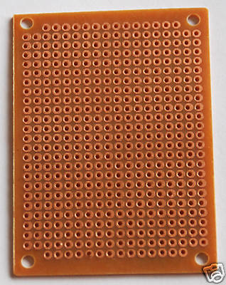

Veliko je napisanega o tiskanih vezjih in izdelavi le teh. Mene pa zanima kako poteka delo z univerzalnimi ploščicami za tiskana vezja. Govorim o ploščicah, ki imajo luknje po celi svoji površini. Bolj natančno me zanima, kako se elemente povezuje med seboj, ali je na ploščici kakšna snov po kateri lahko z spajkalnikom naredimo spoj.

Spodaj pine med samo povezuješ z žicami! Če so to sosednje luknje na ploščici je to možno naredit s spajko, drugače pa se to lahko naredi z žičkami, kot se jih uporablja za protobord.

Verjetno ima vsak svoj recept kako uporablja univerzalne ploščice.
Sam olupim žico UTP kabla konec pocinim, prispajkam na začetek, nato pa s pomočjo finih ploščatih klešč razpeljem žico po vezju. Sem ter tja jo prilotam tudi na proste otočke, če je dovolj dolga. Pripravim si žico ki jo v dolžini 10cm olupim. Izolacijo pustim, ker se žica ne segreje toliko in jo lažje držim. Ko porqabim del jo ponovno osmukam. Žico je lažje prispajkati, če jo prej pociniš.

če govoriš o taki ploščici:
potem je vsaka luknja izolirana od druge. Jaz osebno se lotim izdelave take plošče na način da najprej na spajkam elemente na ploščo s tako postavitvijo, da je kasnejše povezovanje nogic čim bolj enostavno (beri: čim manj prekrivanja).
S tem je iskanje napak mnogo lažje.
"Žičke", ki jih uporabljam za spajanje elementov so različne: od odsluženih paric mrežnega kabla, do žičk, ki jih trgam stran od kakšnega odsluženega IDE ploščatega kabla (to je kabel za priklop starejših trdih diskov in CD-ROM-ov).
V primerih da moram povezati elemente, ki so na plošči naspajkani v ravni liniji (npr. mase kondenzatorjev) pa pogosto uporebim kar žičko od navadnega upora, ki se ne krivi toliko kot ostali dve, vendar pa tudi nima izolacije.
Po končanem delu in testiranju ploščo pogosto zaščitim z vročim lepilom (to je lepilo, ki ga v cvetličarni uporabljajo za izdelavo šopkov)
