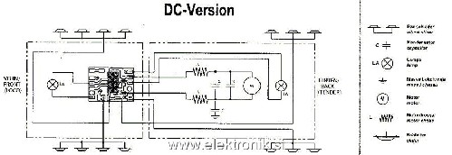

PrispevekObjavljeno: Čet Jul 02, 2009 12:41 pm    Naslov sporočila:   Odgovori s citatom
Odkril sem da problem ni v motorčku ampak nekje drugje.
Zato prilagam vezalno shemo
Je možno da je problem v tuljavi

lojzek
Prispevkov: 3388
Aktiv.: 15.96
PrispevekObjavljeno: Čet Jul 02, 2009 12:46 pm    Naslov sporočila:   Odgovori s citatom
Glede na shemo motor krmili elektronika. Zna biti napaka v njej. Tu se pa na daleč težko pomaga

PrispevekObjavljeno: Čet Jul 02, 2009 12:51 pm    Naslov sporočila:   Odgovori s citatom
Če si mislil tisto kar je med prvimi 4-imi kolesi tisto ni elektronika ampak samo vezje, na katero se lahko vgradi digitalni dekoder
Drugače pa je tako:
Višja napetost hitreje pelje
lojzek
Prispevkov: 3388
Aktiv.: 15.96
PrispevekObjavljeno: Čet Jul 02, 2009 1:07 pm    Naslov sporočila:   Odgovori s citatom
Glede na tisto, kar se s sheme vidi, vsebuje tista ploščica vseeno nekaj elektronike. Poizkusi odklopiti žičke iz ploščice do motorja in nanje pripelji napetost. Tako se vrti v eno smer, nato pa zamenjaj priključka med sabo - se vrti v drugo smer. Če se motorček v obe smeri vrti ok, je lahko problem tista "ploščica". Drugače pa poizkusi pripeljati napetost na sponke motorja neposredno in boš tako preizkusil sam motor.
mkosmac
Pridružen-a: Čet 26 Mar 2009 22:18
Prispevkov: 301
Aktiv.: 1.52
Kraj: Limbarska Gora
PrispevekObjavljeno: Čet Jul 02, 2009 1:11 pm    Naslov sporočila:   Odgovori s citatom
To sem naredil in motorček dela lepo.
Ko pa sem na sponki motorja priključil še žici, ki prideta iz tuljave je težava spet tu.
mogoče je res težava na ploščici
Pa še to.
Med žicami iz tuljave ne sme biti upornosti ali pač
Azrael
Prispevkov: 4432
Aktiv.: 22.16
Kraj: Gorje
PrispevekObjavljeno: Čet Jul 02, 2009 1:54 pm    Naslov sporočila:   Odgovori s citatom
Ali lahko slikaš tisto ploščico z obeh strani in sliki objaviš tu? Sliki naj bosta ostri in jasni, tako kot ponavadi slikate podrobnosti na maketi.
