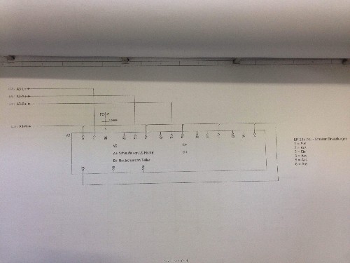

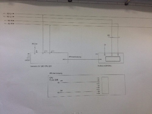

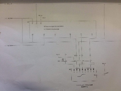

Sem pripel še slike iz elektro načrta. Gre za en avtomatski odvijalec, ki ima kot že rečeno en Siemens. No od prejšnjega tedna naprej, ob vklopu odvijalca, skuri varovalko.
Probal sem že vse. Premeril sem releje, senzorje in je vse OK. Stvar deluje dokler krmilnik ne dobi napajanja. Ko CPU dobi napajanje se skuri varovalka.
Vse ostalo, kar je priklopljeno na tisti varovalki, deluje, dokler se ne priklopi CPU napajanje. Izklopil sem tudi že vsa napajanja do vhodov/izhodov ampak je vseeno skurilo varovalko.
Gre za linije A1-L+,H1-l+, A2-L+,A3-L+ (ta povezava je na isti varovalki). Načrta za vhode/izhode nisem dal, ker predvidevam da to ni krivo, saj je napajanje za senzorje in izhode na drugi liniji in nima s to napajalno linijo nič?
