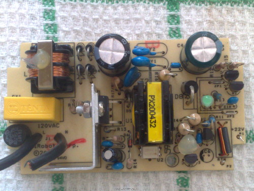

Imam iRobot sesalec, z ameriškim polnilcem(110/22V). Do sedaj sem ga polnil z polnilcem od laptopa, vendar to sedaj ni eč mogoče.
Kupil sem polnilec (220/15-22V) in ga opremil s kablom za iRobot. Težava je da se iRobot ne polni. Izgleda kot da mu napetost kar naekrat odreže. Pri polnjenju napetost variira med 23,6 in 23,9V. Tok pa med 0,18 in 0,20A. Polnilec je normiran na 60W.
Sedaj me zanima, ali je varianta da bi uporabil original polnilec, le da bi mu dal transformator iz kupljenega polnilca. Zasnovo imata podobno.
Na sliki je vezje, na levi je transformator. Kaj je tisto rumeno? (kondenzator? 0,22 mikro F, 250VAC).
Predvidevam da moram menjat le transformator, saj je odičtno ostalo namenjeno 220V.

Hm, to je stikalni napajalnik kjer dvomim, da bo šlo kar tako. Morda s še kakimi drugimi spremembami. Bi pa skoraj zagotovo šlo, če bi kupil oz. dobil kje transformator iz 220 na 110 V in potem uporabil originalni polnilec.

Če pogledam vezje iz spodnje strani vidim da gre 110V skozi kondenzator v trafo, od tam naprej pa naprej po vezju. Pomeni, da polnilec ne potrebuje 110/220V v kasnejših stopnjah vezja.

"Transformator" na levi strani nad rumenim kondenzatorjem je dušilka, ki skupaj z kondezatorjem predstavlja EMC filter. Glavni transformator je tisti na desni z oznako PX200432.
Če malo pobskaš po netu (tako kot jaz preden oddam post ) pa najdeš tudi celotno razlago modifikacije napajalnika TUKAJ z vsemi opisi, slikami in razlago. Na hitro, potrebno je zamenjati vhodni del, ki je sedaj dimenzioniran za 110V z elementi za 230V.

Na switcherju ne moreš kar menjat trafo in kondenzator pa že gremo na 230V (220V ni več pri nas). Elko mora bit najmanj 365V, diode in 'tisto rumeno' (ja kondenzator je) vsaj 600V, IC oziroma mosfet tudi vsaj 600V, pa še transformator mora bit pravi za driver, drugače se bo samo kadilo.

Hvala za link. Očitno je že vse narejeno, samo črni kondenzator zamenjam z 400V varianto. Je tako?

Naj bi bilo, preveri še za kakšno napetost je delan rumen kondenzator na vhodu ter diode v usmerniškem delu.

Bo OK, ni treba zamenjati.
