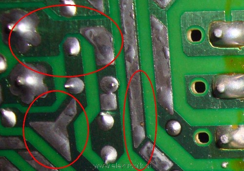

Na TIV imaš nekaj jako sumljivih lotov. Popravi in poročaj.

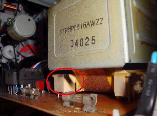

Če bi bil trafo defekten, bi spraševal zakaj stol ne dela nič ali zakaj se je stolp stopil (odvisno kakšno zaščito ima ali nima trafo).

PrispevekObjavljeno: Pet Jul 31, 2009 4:57 pm    Naslov sporočila:   Odgovori s citatom
Na sliki "trafo1" sem ti označil 3 taka mesta (jih je še precej več!)
Taki hladni loti ti lahko zakurijo izvod in poskrbijo ta temne lise na tuljavniku (trafo2). Koliko je zakurjen trafo ne morem soditi, toda, dokler ne kuri varovalke na primerni strani (taljivo ali termično), je še kolikor toliko v redu, vendar moraš pod nujno očistiti zažgane kontakte na TIV in pri tem zelo verjetno z bakreno žico pokrpati zažgane povezave, da bodo kontakti taki kot morajo biti.
