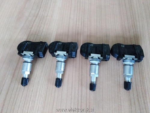

Par vprašanj imam vezano na TPMS ventile na Fordu. Ob vsakem kolesu je nameščena antena, ki naj bi prestregla komunikacijo s senzorjem na kolesnem platišču. Prihaja čas, ko bo treba menjat gume, pa razmišljam o varianti, da bi zimske pustil na platiščih, in dal gor letne na drugih platiščih ... z drugimi senzorji seveda. Think
Zanima pa me, kako je z menjavo senzorjev? Kakšna je njihova življenjska doba ... predpostavljam, da ima zadeva vgrajeno neko baterijo?
So ID-ji kje vpisani in je potrebno nove senzorje kam vpisovat, ali zadostuje montaža in jih potem sam glede na pozicijo iz katere se oglašajo pravilno interpretira?
Kako preveriti senzorje pred montažo?
Hvaležen bom za kakršno koli pojasnilo, ali pa link do kam, kjer je na to temo kaj več napisanega.
Lp, Frenki

Hvala za informacije in izkušnje. Kot sem na nekaj mestih zasledil, bi moral glede na pozicijo sam poiskat in pospravit montirane senzorje. Poskusil bom z drugo možnostjo (po pripetem postopku), če ne bo prijela se bom pa ukvarjel naprej. Whistle
Sporočim rezultat.

Da ne ostane tole nedefinirano. Po menjavi gum - s platišči in novimi senzorji ... po kratkem krogu jih je prepoznal in zadeva dela. Nobenih nastavitev, prepoznavanja, učenja, ... ni bilo potrebno.
