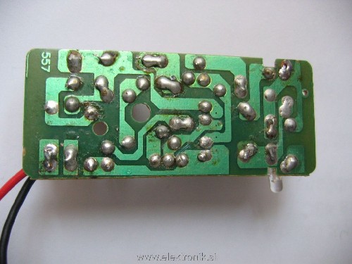

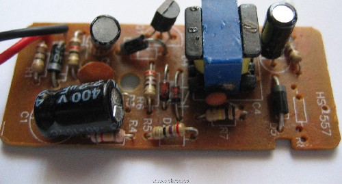

Pred skoraj dvema letoma sem kupil nov polnilec za GSM Samsung.
Polnilec je pred nekaj tedni začel nagajati - prekinjal je in je deloval samo, če je bil kabelček do telefona ravno prav zvit. Očitno zlomljen kabel. Bomo poštimali...
Kaj je bilo v lično izdelanem ohišju, lahko vidite na slikah. Zanimivo, da še ni prišlo do preboja med padoma med katerima je omrežna napetost, saj je razmik med njima komaj mm.
Ob vsej tej lepoti, sem kar moral narediti nekaj meritev. Ugotovitve:
- napetost v prostem teku 5.8V:
- pri obremenitvi z 10 Omega 10W uporom približno 3V;
- v kratkem stiku polnilec zmore celih 760mA;
- polnjenje telefona (prazen akumulator) 3.8V
- polnjenje telefona (napolnjen akumulator) 5V
Potem sem napravil usodno napako, izhod tega polnilca sem priklopil na osciloskop, saj me je zanimalo kaj zadeva v resnici da od sebe. Reklo je bum
Prebilo trafo in odkurilo upor na začetku. Osciloskop je na srečo ostal cel. Pravzaprav se je dobro izšlo, saj serijski (COM port) podatkovni kabel omogoča priklop polnilca (priporočeno za posodobitve FW telefona) in bi v primeru preboja v takem primeru mogoče zakuril še kaj več kot samo 7€ vreden polnilec.
Sedaj je polnilec čista klasika, triprekatni 10VA trafo za 50Hz, graetz, nekaj elektrolitov in kondenzatorjev ter regulator 7805, saj sem opazil na netu, da se ta telefon lahko polni tudi iz USB. Bomo videli ali bo ta doma narejena izvedba zdržala kaj dje.

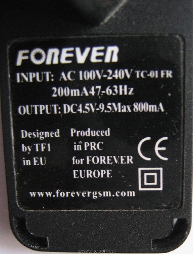

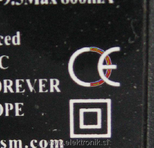

CE na sliki je CE in ne china export. Poglej Wikipedio! China export je drugačen.
lp Jure
Azrael
Prispevkov: 4432
Aktiv.: 22.22
Kraj: Gorje
PrispevekObjavljeno: Tor Jun 16, 2009 5:16 pm    Naslov sporočila:   Odgovori s citatom
Včasih so rekli, da papir prenese vse. Napisanio je že prav, ostalo pa khm:
Wiki
The CE marking certifies that a product has met EU consumer safety, health or environmental requirements
Some products are said to have a CE mark that stands for China Export, which is not confirming to European specifications. The two letters are close together, not spaced as in the European conformance mark

CE na sliki je med China Export in CE. Razmaka med C in E ni še za polovico Cja, ampak je nekaj manj.

Če tisti CE res pomeni China Export bi morala EU od njih zahtevati, da logo umaknejo, ker je preveč podoben CE znaku evropske unije.
Sam bi rekel prej, da je to le slab ponaredek CE znaka, ki je kopija črk, ne da bi nekdo vedel kako bi moral CE logo izgledati. Nad prodajalca takšnih izdelkov pa spustiti inšpekcijo. Glede na to, je priklop ozemljitve na izhod usmernika povzročil preboj, pa bi rekel, da je takšen izdelek smrtno nevaren.
