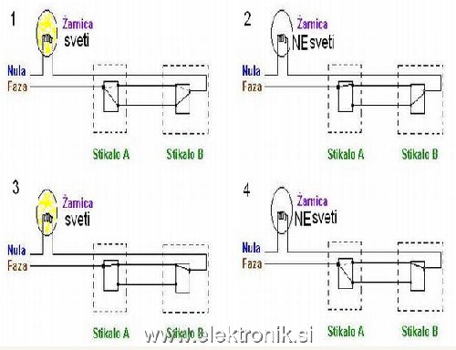

kar nekaj sem prebral vaših odgovorov, vendar imam sam težavo.
Stara napeljava modra in črna žica ter zeleno rumena, katere bi na kodniku moral povezati s stikali za luč na hodniku, tako da bi na tem koncu vključil na drugem izključil nato pa ponovno na tem koncu vključil. Imam eno izmenično stikalo v srdini hodnika luč na drugem koncu pa navadno stikalo. kaj storiti in kako povezati za pravilno delovanje. Hvala vsem. Doubt Doubt

Koliko jaz vem boš rabil 2 izmenični stikali.

A tak misliš? Smile
 Velikost datoteke:  211.59 KB

http://www.elektronik.si/phpBB2/viewtopic.php?t=12314
Križnega sikala v tem primeru nimaš in gresta tisti 2 žici direktno iz enega na drugo stikalo.

primož mk0388,
Hvala za skico jo prihranim za drugič, sedaj sem z dvema izmeničnima stikaloma pogruntal sam in deluje hvala še enkrat. Gogi
