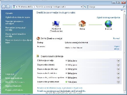

Med mojim in sestrinim računalnikom (na obeh je Vista) imam vzpostavljen LAN. Vedno je bilo omogočeno vse (razen Skupna raba zaščitena z geslom) na sliki, zdaj pa ne gre!
Pa hočem vključiti, pa me kar ne uboga, enostavno ne omogoči se! Kako bi to prisilno omogočil?

Najprej: Težavo sem že rešil. Nekaj je bilo treba v Požarnem zidu prestaviti.

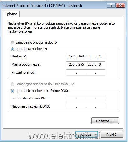

Ja jaz nimam routerja in imam samo USB modem. Emmm, ja vtaknil sem cross-over kable v moj računalnik in sestrin prenosnik in računalnika sta se našla, potem sem omogočil vse kar je na sliki (razen ona finta z geslom), potem sem še na mojem nastavil nastavil IP nastavitve kot so v priponki, na njenem pa sem dal vse samodejno.

Ne, se spomniš kake komplikacije so bile pri meni... En računalnik (npr moj) mora imeti in npr 192.168.1.6 in masko podomrežja 255.255.255.0, drugi računalnik pa mora imeti nastavljeno Samodejno pridobi nastavitve.
Jaz imam tako in (še) dela. Pray
Če pa imaš tako in te še vedno [cenzurirano] pa poiskusi restartati računalnika in parkrat izvleči kabel. Pri Visti je včasih lahko to problem (verjemi! Rolling Eyes )...
