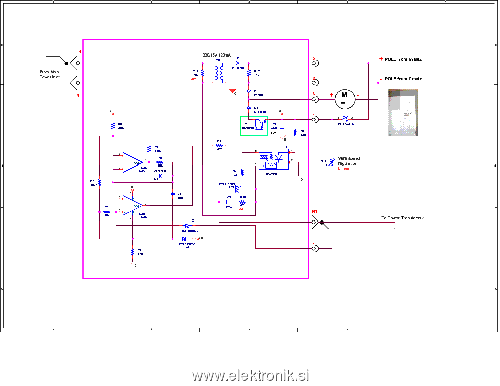

Se poplnoma strinjam, da je VKLOP izveden na tak način, da vklopi trafo preko triaca, ampak regulacija hitrosti motorja za pogon žice je izvedena s tranzistorjem. Shema v prilogi, tranzistor je v zelenem kvadratku

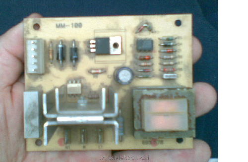

hvala za odgovore, tu se vedno kaj novega naucim. Prilagam se sliko celotne plosce, tranzistor poščat včrn v sredini ce se ne motim? A zamenjava bi naj zadostovala?

hvala za odgovore, tu se vedno kaj novega naucim. Prilagam se sliko celotne plosce, tranzistor poščat včrn v sredini ce se ne motim? A zamenjava bi naj zadostovala? |
U take plošče še nisem videl tisto bo verjetno triac, poglej in povej oznako.

Objavljeno: Čet Mar 14, 2013 9:13 am Naslov sporočila: |
nima oznake
Mislis motorcek pogona zice? Da deluje, ampak samo na polno hitrost! a ima kaj veze, ko so na spodnji strani kontakti nekaj malega stopljeni, skurjeni? Mislim pa da je tam vezan en kundenzator ali pa uporcek, v glavnem tista stvar med "hladilnikom" in tem mini trafotom ( s5 laicno ugibanje)

Mislis motorcek pogona zice? Da deluje, ampak samo na polno hitrost! ... |
Če motor deluje na polno potem je verjetno prebit triac, ampak kašen je, oziroma kakšna je njegova vrednost to pa ne vem, morda ima Laura shemo...

Pa če imaš slabe kontakte prvo to popravi!
Lahko bi ploščico očistil s čopičem in malo bolje poslikal-tudi spodnjo stran.
Tista stvar je upor-upam da veš kako izgleda kondenzator?
Pa to stvar (transistor mislim da je) preveri če ni v preboju.
