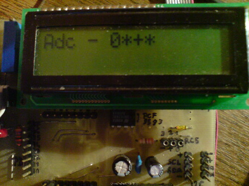

Imam problem: Z atmego8 hočem brat enega od analognih vhodov vse skupaj pa prikazati na LCD displayu. Prikazovanje mi ne deluje tako kot je treba ko berem samo spodnji del bitov adc-ja se lepo spreminja vrednost od 0 do 255 ko pa hočem prebrati celotno vrednost AD pretvorbe pa mi začne stvar prikazovati čudne stvari.

Ne pozam AVR C ja v detajle ampak predvidevam da je napak tukaj
Koda: |
value = ADCL;
value += (ADCH << 8); |
Moje predvidevanje je takole:
ADCH je verjetno 8 bitna vrednost. Če jo shiftash 8x v levo ne dobiš 16 bitne številke.
Torej popravi kodo na sledeč način:
Koda: |
value = ADCH;
value *= 256;
value += ADCL; |
In poročaj če je kaj bolje. Int naj bi sicer bil 16 biten.

mucek4
Sem probal kodo vendar je prikaz še vedno enak.
Nevem zakaj tak smešen prikaz glede natavitev ad pretvornika sem probal vse mogoče variante pa ni pomagalo nič.

Objavljeno: Sre Dec 30, 2009 12:47 pm Naslov sporočila: |
Peter je napisal/a: |
Lcd knižnica mislim da ni kriva. |
Preveri
if ((napetost >=0) && (napetost < 100))
CDWriteString("0");
if ((napetost >=100) && (napetost < 200))
CDWriteString("1");
Tako boš lahko videl ali dela preglavice LCD knjižnica s pretvorbo ali pretvorba sama.

Peter Član
Pridružen-a: Sre 30 Jun 2004 12:55 Prispevkov: 375 Aktiv.: 1.58 Kraj: Pod krvavcem nekje
Objavljeno: Čet Dec 31, 2009 4:48 pm Naslov sporočila: |
Sem nekako rešil problem z uporabo druge knjižnice za lcd in uporabil drugačne rutine za prikaz na lcd-ju
priprenjam kodo če slučajno komu pride prav.
