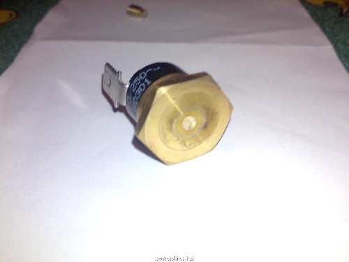

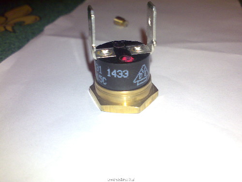

Danes sem del(slika je v priponki) odlomil iz kavnega avtomata. Ker sem laik v tem področju, bi prosil za pomoč, kaj to je in kje lahko to dobim:
Verjetno je kakšen termostat...
Zaradi cene bi ga raje kupil drugje kot pri uradnemu serviserju...

Termostikalo. Po vsej verjetnosti z mirovnim kontaktom. To pomeni, da izklopi, ko doseže določeno temperaturo. Kolikšna je ta temperatura, pa mora biti napisano na strani. Žal nisi slikal vseh oznak.

To je po vsej veerjetnosti res termostat. Ali ga ne moreš prilepiti nazaj, kot je razvidno je bila stvar privita ali kako?
Je zanič ali si ga po nesreči odlomil?

Odlomil sem ga ponesreči ja, imam tudi oba dela-navoj in sam del. Drugače dela bp. S čim bi ga pa lahko prilepil nazaj, da bi bilo dovolj močno?

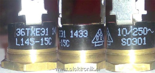

Evo še oznake:

V njega zvrtaj luknjo pravega premera in s strojnim navojnim svedrom naredi nov navoj za M5 ali pa M6 vijak, kakršen ti pač paše na aparatu.
Ko boš vrtal pazi, da ga ne prebodeš, večkrat poglej kakšno je stanje v luknji.
S slike je videti, da bi lahko vrtal nekje 5mm preden prodreš v njega, dovolj za nekaj novega navoja.
Ko boš naredil navoj, privijači ustrezen vijak in mu odreži glavo, na koncu ga rahlo obrusi, da bo rahlo konusen (lepše ga potem spraviš v luknjo z navojem).
Na vijaku imej še kakšno matico katero boš potem odvijačil, ko boš odrezal glavo in pobrusil. Matica bo "popravila" obrušen navoj.

Sem mislil, da je pomembna celota pritrdilnega vijaka ter spodnjega dela termostata. A bo še vedno pravilno določal temperaturo, čeprav ne bo več enaka prevodnost(če se temu tako reče) materialov?
V kolikor vijak ni pomemben za ničesar drugega razen pritrditev, bi načeloma lahko termostat poskusil pritrditi tudi s kakšno klemo oz. žico na samo ohišje?

Vrtanje bi odsvetoval. Višina kovine je zavajujoča. V bistvu bi lahko vrtal samo toliko kot je visok šestkotnik.
Malo je problematično, ker je za tako visoko temperaturo. Drugače bi ga s kakšnim lepilom za hladilnike, za PC-je. Mogoče bi ga lahko prispajkal?
Običajno se takšna termostikala dobi z prirobnico in jih priviješ z dvema vijakoma.

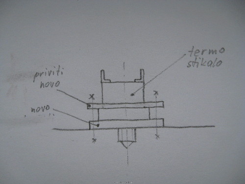

Kaj če napraviš iz medenine del z vijakom in še del da drži termostikalo.

Varnostno stikalo se zamenja z novim . (Vsaj sam bi tako storil )
V google vpišeš 36TXE31 in dobiš kup rezultatov:
EDEN
Cena so podane.
Koliko je vredno varnsotno stikalo pri tistem, ki si ga ti spraševal?
A si poklical serviserja za GAGGIO v Sloveniji EDINI ki ga najde gOOgle.
Za vse to sem porabil 5 minut, več pa sem potreboval da sem ti odgovoril.
ebay ga tudi najde.
