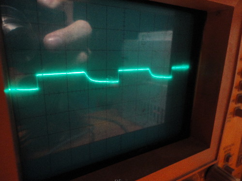

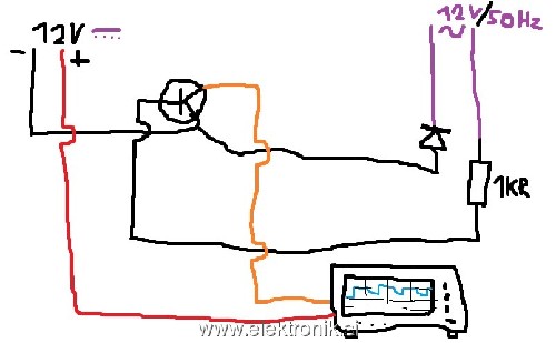

Skratka, ker bi želel testirati, če zadeva deluje, sem na hitro izdelal nekaj podobnega PWM-ju, le da ima frekvenco iz omrežja 50Hz oz. 25Hz, saj sem spodnji del sinusa odrezal stran z diodo. Naredil pa sem to tako, da sem iz 12V trafota najprej dobil sinus, ki sem mu z diodo odrezal spodnji konec in preko upora priklopil na kolektor in emiter na tranzistorju, tako da tisti zgornji del sinusa vklaplja in izklaplja tranzistor. Osciloskop sem priklopil tam, kjer bi bilo stikalo v tem boost converterju. Dobil sem tako valovno obliko, kakršno prilagam zraven na sliki. Zanima me torej, če bi lahko testno upravljal boost converter s tako valovno obliko? In, če ne, kako bi lahko izdelal PWM? Bi šlo s 555 IC-jem?
Prilagam pa tudi vezje, kako sem to sploh naredil.

PS: Upam, da se boste kaj znašli iz moje "sheme". Very Happy

Verjetno nebi šlo, ker ni ravno nek kvadraten signal? So tiste krive črte zaradi pol-sinusa, ki vklaplja in izklaplja tranzistor? Koliko sploh rabijo tranzistorji, da se vklopijo oz. kje lahko v pdf-ju to preverim?
