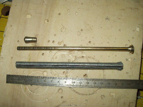

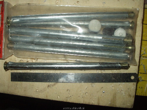

Najbolje je vzeti kovinska sidra. Sam za "slabe" stene ter za večje obremenitve uporabljam tole na fotografiji. (kupljeno v Obiju ali Bauhaus-u)
 Velikost datoteke:  421.56 KB
 Pogledana:  10 krat
 Velikost datoteke:  406.74 KB

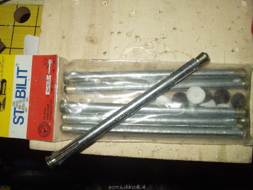

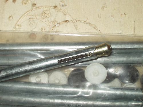

Še ena - na prejšni fotografiji si je težko predstavljati dolžino. Čepi so dolgi 15cm. S tovrstno pritrditvijo bo televizor varen na steni tudi ob potresu Wink .
 Velikost datoteke:  412.89 KB

Tale vložek je namenjen za slabše, a polne stene. Brez skrbi bo držal na steni tudi bojler, če tudi je slučajno prišel na fugo. (če je le malta koliko toliko dobra...)
Za votle stene imaš podobne čepe - (nimam nobenega doma, da bi ga fotografiral) Narejen je podobno kot tale, le da je iz polne cevi. prerezan je na sredini po dolžini. Ko ga zategneš se na sredini zmečka (razširi)
V prilogi gornji razstavljen za boljšo predstavo.
 Velikost datoteke:  402.78 KB

Potem pa daj tisto ki je predalag Silvo.Zmeril sem in je dolžina 155mm.Mislim da imajo različne dolžine.
