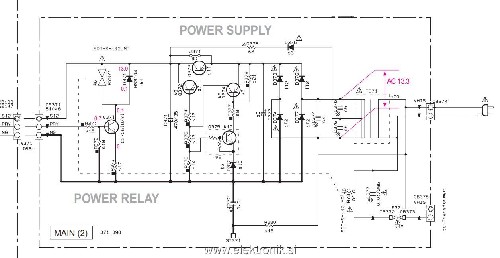

PrispevekObjavljeno: Ned Okt 23, 2022 7:33 pm    Naslov sporočila:   Odgovori s citatom
Najprej preveri, če sam STB napajalnik lahko drži napetost 13V pod malo obremenitvijo. Odklopi ga od ostalih modulov in pomeri napetosti. Za obremenitev izhoda lahko uporabiš upor ranga 330-470 Ohm 1W. Simuliraj vklop releja seveda brez glavnega transformatorja. Preglej elektrolitske kondenzatorje predvsem tiste na katerih piše 85 St Celzija in so ob enem blizu alu hladilnikov. Če imaš osciloskop, preveri valovitost izhodne napetosti. Potem pa naprej...

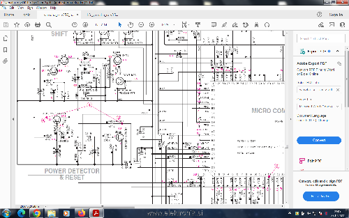

če pogledaš vezje power detektorja vse napetosti padejo dol, valovanja na točki a in b niso prave, zamenjal sem c244, c243, c264, c259, c248, tok sem meril v vezju sem vzlel briko vn in dal amper meter, točka merjenja toka je tam kjer je v načrtu številka 4 med diodo d249 in tam kjer piše pdet naprej gre na vcc micro computerja in se malo greje

PrispevekObjavljeno: Ned Okt 23, 2022 10:07 pm    Naslov sporočila:   Odgovori s citatom
še slika

PrispevekObjavljeno: Ned Okt 23, 2022 11:01 pm    Naslov sporočila:   Odgovori s citatom
Ok. Si pač preskočil po svoje, tudi prav. Samo vprašam, STB napajalnik je verjetno ok?

PrispevekObjavljeno: Ned Okt 23, 2022 11:29 pm    Naslov sporočila:   Odgovori s citatom
Za M30622MGP pravi datasheet, da ima porabo precej manjšo, kot si jo nameril. Seveda pa 5V stb napaja še kaj drugega, kot samo to... Preglej načrt.
