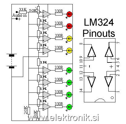

najbolj enostavno ga narediš z operacijskim ali z namenskim čipom lm3915.
Prilagam ti shemo za vu-meter narejen iz operacijskega ojačevalca.Za shemo LM3915 pa poglej datasheet.
Lp, Alen

Zadevo katero je predlagal eliminator sem izdelal, šele sedaj saj sem končno dobil pregrešno drage LED distančnike. In kot običajno stvar ni delovala. Našel sem eno napako na vezju in jo odpravil, vendar še vedno ne deluje pravilno. Ko priklopim na napajanje gorijo zelena, rdeča in rumena ledica v navpični vrsti, stvar le nekaj narahlo pomežikne, ko priklopim signal iz CD-playerja. Je možno, da je signal iz playerja premajhen? V čem bi bila še lahko težava, če na vezju ne najdem napake?
Prosim za predloge kako naj se lotim analiziranja napake. Meritve lahko izvajam s pomočjo logične sonde v torek pa imam pri praksi navoljo tudi osciloskop, tako da problemov pri opremi ni. Torej prosim predloge.

Saj si samo mislim, da sem pameten, pa vendar mi tisto vezje gre precej v nos, že sam vhod signala na ic1, kjer praktićno prideš z izmenično napetostjo. Po moje bi moral signal najprej usmerit, lahko tudi ojačat če je potrebno. Bom počakal do torka.

Priklop na funkcijski generator ne spremeni delovanja. Na voljo imam meritve z osciloskopom, kaj izmerim?
