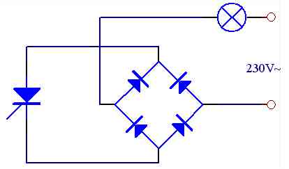

PrispevekObjavljeno: Tor Feb 22, 2005 10:33 pm    Naslov sporočila:   Odgovori s citatom
Silvo tako smo nekoč delali "Light Show", ko še nismo prišli do triakov.
