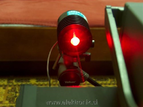

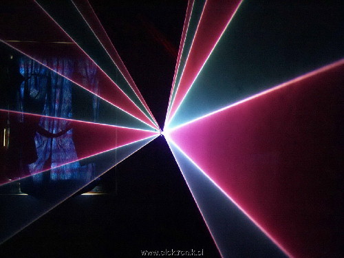

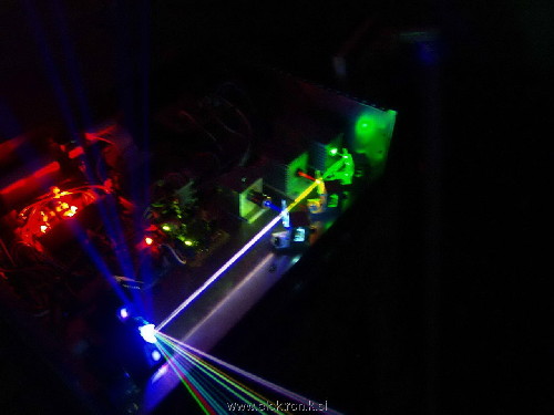

PrispevekObjavljeno: Pon Jan 11, 2010 10:00 pm    Naslov sporočila:   Odgovori s citatom
Sicer ni kaj preveč močan je pa čisto zadosti za manjše prostore Smile
 Velikost datoteke:  346.61 KB
 Pogledana:  32 krat
 Velikost datoteke:  222.84 KB
 Pogledana:  22 krat
 Velikost datoteke:  327.94 KB
LP Tilen
Aktiv.: 39.60

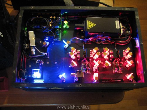

PrispevekObjavljeno: Pon Jan 11, 2010 10:43 pm    Naslov sporočila:   Odgovori s citatom
Lahko bi malo pobrskal, o tem smo že govorili...

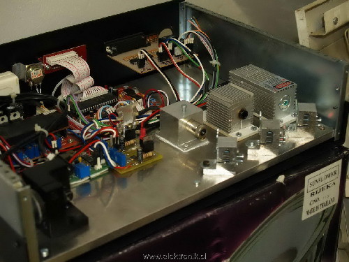

Projektor z vrtečimi ogledali je precej enostaven za narest. Še najdrežji del bo, kot ponavadi, sam vir svetlobe. Pri premajhni moči bo zadeva neuporabna..
Če pa se že hvalimo s slikcami Razz
 Velikost datoteke:  113.11 KB
 Pogledana:  36 krat

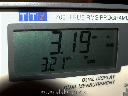

1 mV == 1 Watt
 Velikost datoteke:  45.88 KB
power meter
 Velikost datoteke:  32.86 KB

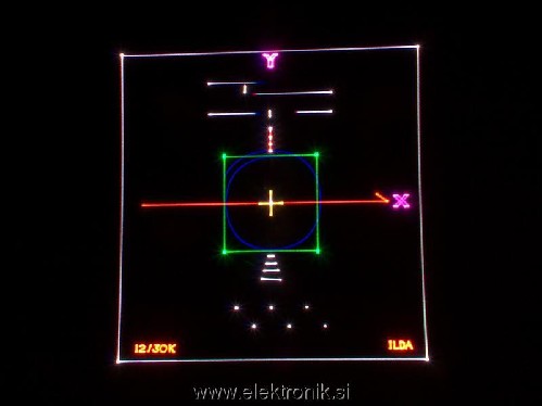

pa še najbolj pomembna slikca :))
@ 30 kpps
 Velikost datoteke:  31.2 KB
 Pogledana:  23 krat
 Velikost datoteke:  50.84 KB
 Pogledana:  11 krat

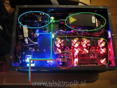

@aljaž
- je to že sestavljen komplet ali kakšen DIY kit ?
- kaj je element obrožen z vijolo
- kaj pa so elementi obkroženi z rumeno ( po potrebi nastavljivi efekti z
galvanometrskimi zrcali ? )
imaš mogoče tudi kaj literature o 3D laserskih vibromerih ( predvsem za meritev rotirajočih teles )
 Velikost datoteke:  45.36 KB
 Pogledana:  17 krat
