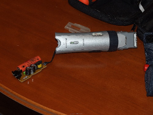

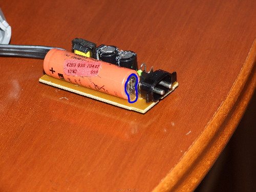

Na strojčku za dekoracijo ''moškega okrasa'' je potrebno zamenjati akumulator zato sem zadevico odprl. Ker pa s tem nimam izkušnje rabim informacijo. Ali je jeziček/nogica (na sliki označeno) na novih baterijah pritrjeno in odspajkam z vezja - oz. pustim nogice v vezju in odstranim baterijo iz jezička (čeprav ni videti spajkana)
Potem pa še vprašanje,; kje naj kupim tako baterijo - da ne bom šel na Philips servis ponjo?
Hvala

Če praviš. da baterija ni zaspajkana potem so jezički najo privarjeni. Ko boš kupil drugo baterijo, verjetno jo imajo v Delkotu daš lahko, če se ne motim pri njih jezičke nanjo celo zavariti, sicer pa to izvajajo tudi druga podjetja. Lahko pa jezičke samo tako zviješ, da bo imela nova baterija kontakt in jo nekako pritrdiš na TIV. Spajkanje na kontakte baterije pa se meni doma ni obneslo. Imeti moraš zelo veliko temperaturo spajkalnika in moraš segreti hitro, sicer uničiš akumulator.

Jaz to počname z navadnim spajkalnikov, pri katerem gre temperatura do 500 °C. Spajkalnik navijem na najvišjo temperaturo potem pa jeziček čisto malo prilimam z sekundnim lepilom (zato da stoji na mestu) potem pa pritisnem zraven spajkalnik (za kako sekundo) nato pa dodam večjo količino spajke, tako da nastane nekakšna kepica. Do sedaj mi je tako še zmeraj uspelo. Če sem delal drugače se mi je znalo zgodit, da mi je kontakt odpadel od akumulatorja zaradi preslabega spoja dveh kovin.

Malce SMD ali pa vodovodarske paste in zadeva prime kakor mora instantno

Obstajajo pa tudi baterije z že navarjenimi takšnimi jezički. Nekaj časa nazaj sem takšne kupil v HTE-ju.

Sem pri delkotu vprašal če ima take z kntakti - pa je dejal da to pri njih gor da. Takda mi je kar tam gor dal.
Sedaj pa je namesto iztrošene 600mAh notri 1200mAh - bom sprobal ob času koliko drži - zdaj je na prveem polnjenju
