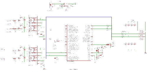

Lepo pozdravljeni.
Z krmilnikom LPC2148 bi si rad ustvaril 4 vhodni ADC modul, s katerim bi diferencialno meril signale na vhodih in jih pošiljal na PC. Ker bi rad zajemal signale različnh amplitud, sem malce improviziral in naredil preprosti napetostni delilnik na diferencialnih vhodih instrumentacijskih ojačevalnikov .
Zanima me, ali bi lahko še kako drugače realiziral to?
Upor z 1k in 3.6V zener dioda sta mišljena kot zaščita pred prevelikim amplitudam. Ojačanje posameznega ojačevalnika je 1.
V priponki prilagam shemo.

Instrumentacijski opamp je namenjen temu, da ne obremeniš vira. Ti pa si gor "nabasal" nizkoohmske upore, in se ti bo vir sesedal.
Delilnike daj med opamp in uC.
Ali še bolje, uporabi HiZ input opamp, ki mu lahko kontroliraš offset in ojačanje. Jaz uporabljam enega od Analog Devices. Trenutno ne najdem oznake. Enojni opamp v mini ohišju s temi lastnostmi. Lahko jutri pogledam na šihtu kateri.
Seveda pa moraš napajanje operacijca dvignit nad nivo vhodnih signalov.

aly, zanimiv predlog. Sam sem imel v mislih, da bi zmanjšal signal tako, da bi prišel na diferencialna vhoda opampa znižan na 3.3V.
Instrumentacijski ojačevalnik je tam samo zato, da lahko diferencialno dobim na izhodu le-tega max. 3.3V brez dodatnih elementov. Zaenkrat je to moja edina ideja, zato sem tudi pisal tu. Lepo prosim za pomoč.
Najlepša hvala.
