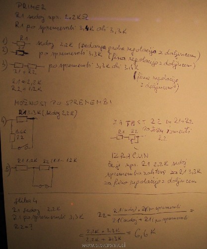

Če je sedaj vgrajeni upor npr. 2,2 k. Za zmanjšanje glasnosti npr. za 30 -50% kar bi ustrezalo za fino regolacijo glasnosti z daljincem je najbolj enostavno zaporedno z obstoječim uporom R1 priključiti nastavljivi upor 2,2 – 10k. Z njim nastaviti upornost na želeno regolacijo z daljincem, nato odstraniti R1 in nastavljivi upor. Izmeriti skupno upornost upora R1 in nastavljeno upornost nasatvljivega upora. Na osnovi te skupne upornosti na poziciji R1 namestiti nadomestni upor z približno izmerjeno upornostjo skupne upornosti. Vzporedno z R1 pa priključiti v zaporedni vezavi stikalo in R2 ali tudi po priloženi skici - priponka.
lp! jp

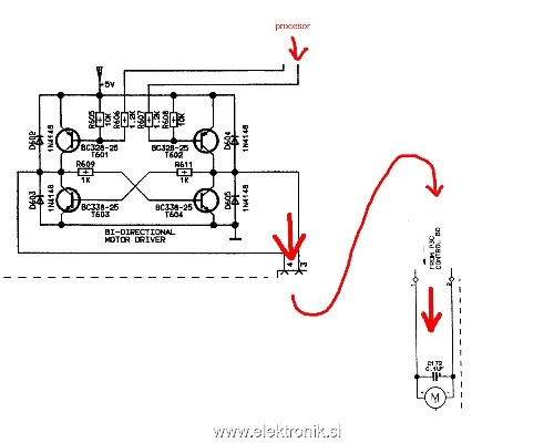

A se kdo boljše znajde s tem mostičkom? Kako bi zmanjšal napetost?

Nekaj diod v seriji s motorjem. Po potrebi zmanjšaj/povečaj število diod oz. izberi takšne z večjim/manjšim padcem napetosti.

V vezju (motordriver) na sliki znižaj +5V napetost. Najbolj enostavno je, da točko, ki napaja +5V odklopiš. Na to mesto priklopiš (če imaš na razpolago) enosmerno el. napetost iz napajalnega vira z možnostjo zvezne regulacije el. napeatosti. Ta napajalni vir natstaviš na 5V. - pol priklopiš na maso +pol pa v točko kjer si predhodno odklopil napajanje +.
Test:
V napajalnem viru postopoma nižaš el. napetost, z daljincem pa reg. volume up- down. Pri željenem rezultatu bo napajalna el. napetost nižja od +5V. To velikost napetosti upoštevaj v spremebi +5V napetosti, ki si jo v začetku odklopil. Lahko jo znižaš z padcem napetosti preko ustreznega upora ali pa preko padca napetosti na diodi ali več zaporedno vezanih diod (za koliko boš maral znižati to napajalno napetost ti bo pokazal test).
Možnost znižanja el. napetosti neposredno na pogonske motorčku je pa že navedena.
