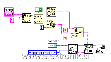

Mene pa zanima, kako bi string zapisal v txt. Imam verzijo 7.1. Float vrednost mi zapiše, string pa ne...
Vrednosti berem preko RS232 v string zapisu (1.234*E-05) , poleg nje bi zapisoval še datum in uro, ki sta prav tako v string formatu...
Vsaka pomoč dobrodošla.

poule je napisal/a:
Ne razumem prav dobro v čem je problem - zapis v datoteko ali format zapisa, ki ga prebereš preko RS232. Niz, ki ga prebereš preko RS232 najprej pretvori v zapis s plavajočo vejico, nato formatiraj v niz z želenim številom decimalnih mest. Temu nizu dodaj še čas in zapiši v datoteko.
Če ti format zapisa s potenco ustreza, lahko samo odstraniš znak '*'. Pretvorba v plavajočo vejico sploh ni potrebna.
Pripenjam še sliko, ki v tekstovno datoteko zapiše eno vrstico.
LP, Mirko

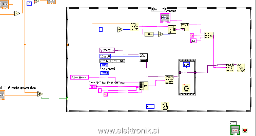

Če lahko, bi si temo izposodil za eno težavo, ki jo imam z LV-jem.
Z USB-6008 NI merim izhodno napetost merilne celice sile, to dela brez problemov.
Težavo imam kadar nastavim pogoj, pošlji SMS kadar prekoračiš npr. 50kg takrat se zgodi da dobim 6 sms sporočil, namesto enega samo.
In zdaj vprašanje kako bi postavil flag-zastavico kadar je sms poslan in odmaknil flag kadar teža pade na 0 oz. kadar začne teža padat.

Verjetno potrebuješ debounce, očitno rabi senzor nekaj časa da se ustali. Predlagam, da narediš timestamp output (array) izmerjenih vrednosti in ugotoviš če je v tem problem.
Potem pa dodaš pogoj, da mora teža presegati 50kg n zaporednih meritev, pa je.
