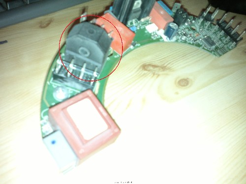

PrispevekObjavljeno: Sre Feb 29, 2012 8:39 pm    Naslov sporočila:   Odgovori s citatom
Kako se imenuje ta črna škatlica, čez katero gre žica. Ko steče čez tok, se sesalec vklopi...

Tokovni transformator - tokovnik.

PrispevekObjavljeno: Sre Feb 29, 2012 10:08 pm    Naslov sporočila:   Odgovori s citatom
hvala za odgovor.
pomeril sem ga z multimetrom in ko se ga premaknil je zgubil stik.
novega nevem kje naročiti, zato ga bom probau odpret če ga bom lahko.

PrispevekObjavljeno: Čet Mar 01, 2012 12:00 am    Naslov sporočila:   Odgovori s citatom
Dejko123 je napisal/a:
hvala za odgovor.
Če je izgubil stik ob premiku imaš mogoče samo hladen spoj na vezju - težek element + vibracije? Odpirati se ga ne splača, saj je notri le nekaj 1000 (1500 - 2500) ovojev tanke žice. Bolj uporabno bi bilo prepisati oznake v Google ter poiskati datasheet da se vidijo podatki, potem pa ti mogoče lahko pomagam z drugim tokovnikom.

PrispevekObjavljeno: Sob Mar 10, 2012 6:10 am    Naslov sporočila:   Odgovori s citatom
hladen spoj je bil na pinu. Ko sem ga odlotal se je videlo tanko žico prilotano na pin. Pri tokovnih transformatorjih dobimo na sekundarju majhen tok pa visoko napetost, glede na to, da je na primarju en ovoj, na sekundarju pa cca 2000??
