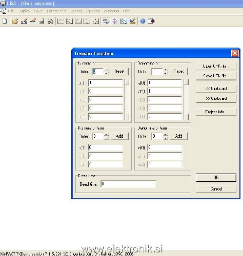

kako se enačba na sliki vpiše v Liso ?
Ničle morajo biti 3 in -3, poli pa 0, 3 in 1 .
Vem, da je numerator števec, denominator pa imenovalec, naprej pa mi zmanjka Confused
spodaj piše S^3 - 4S^2 + 3S

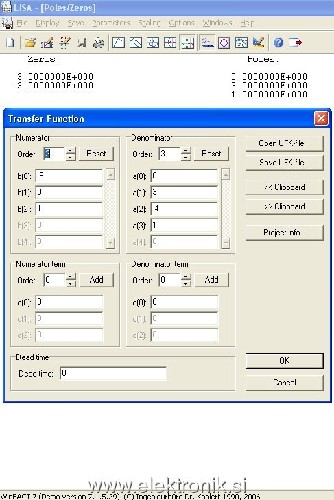

PrispevekObjavljeno: Sob Mar 20, 2010 10:49 pm    Naslov sporočila:   Odgovori s citatom
že našel - vpisoval sem 4, mora pa biti -4 d'oh!

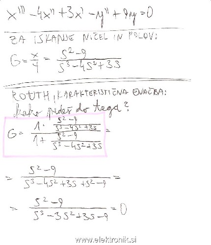

PrispevekObjavljeno: Ned Mar 21, 2010 1:32 am    Naslov sporočila:   Odgovori s citatom
recimo da mi je jasno, kako smo prišli do enačbe za izračun ničel in polov.
Kako pa prideš do karakteristične enačbe za oceno stabilnosti s pomočjo Routhovega kriterija, okvirjeno z rdečo ?
Npr. od kod se pojavi 1* v števcu in 1+ v imenovalcu ? Ali to velja na splošno - kjerkoli naletiš na tako stvar, pač napišeš dvojni ulomek, kjer daš zgoraj ena krat, spodaj pa ena plus ?
