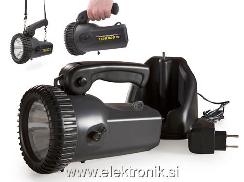

Pozdrav vsem...
Odločil sem se, da bom staro ročno svetilko na svinčeni akumulator 6V 5Ah predelal.
Predelal jo bom na LED CREE emitor.
Vprašanje pa je naslednje:

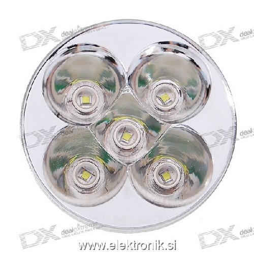

Ali uporabiti parabolo z 5xP4 ledicami
http://www.dealextreme.com/details.dx/sku.26127
ali 1xP7 ledico
http://www.dealextreme.com/details.dx/sku.14413
obe staneta približno enako (cca 20eur), obe zmoreta dati od sebe cca 900lm, pri obeh bi povečal površino ob emitorju, da bi se bolj hladilo.
Kaj mi svetujete?
stara ročna svetilka

5xP4

ne razumem točno o kakih cevkah je govora....jaz sem razmišljal takole...original parabolo dam proč, pole pa sestružim distančnik, ker so obe možni parabili manjši. Ta distančnik bo deloval kot hladilno rebro.
se pravi, da je P7 bolj usmirjena kot 5XP4...Je kdo že kupil ta modul 5XP4? koliko je ta usmirjen?

Jaz sem namontiral ta 5×CREE paket v podobno svetilko, ki je imela H3 žarnico notri.
Sveti sicer malo manj kot tista H3, ampak je svetloba lepo bela in tudi močna. Meni je zadovoljiva.
Vidnega polja je nekje 100m.
Sveti zelo na ozko, ampak tudi dovolj razprši, da je pred svetilko v bližini vse osvetljeno.
Sedaj bom s tem kompletom naredil še nekaj cevnih svetilk s kakšnimi L-ion baterijami, ki vzdržijo tok 2,8A.
Paket vleče 2.8A pod 6.3V, nad pa 1.1A. Če pustiš svetiti dlje časa, pb aku kar zelo "posesa". Sveti pa nekje 1h in 30min s polnim 6V 4.5Ah.

A, ti si tisti, ki me je na DX gnjavil Very Happy hehe
Ta svetilni element sveti strašno ozko. Približno: na razdaljo 100 - 200m osvetli 1-nadstropno hišo.

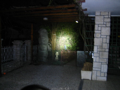

Jaz sem naročil tegale in potem še posebej P7 ledico. In sveti zelo ozko.
Prilagajam sliko. Na žalost megleno, ampak je videti dovolj.
