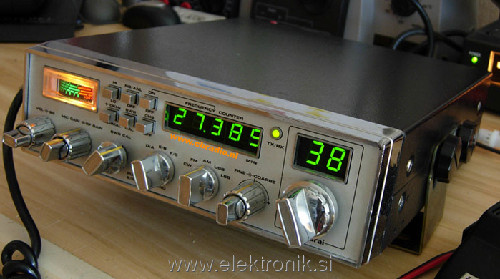

Dobro veče svima koliko vas ima .
Lijepi pozdrav iz JN95IV.
Dobio sam CB SAMURAI EXCALIBUR.
Pokazuje stalno istu freq. in menja kanale ali nič signala.
Na netu sam pronašao nešto slično , ali ništa nije blizu tome uređaju.
Radi se o tome da ono što sam ja pronašao na pločicama ima oznaku A,B, C...
Kod mene ima oznaku Z .
EVO OZNAKA NA PLOČAMA:
-MATIČNA PLOĆA: EPT360011Z
-DISPLAY I TIPKE: LPT210021Z
-DISPLAY : EPT210040Z
-PREKLOPNIK KANALA : EPT210030Z
-FREQUENCY METER : EPT210010A
Zato sam i postavi temu za transverter za 50 MHz.
E pa ako nema za 28 MHz Pa jel ima za 144-146 MHz?
Naj bliža šema je od Galaxy excalibur Samurai, ali dosta se razlikuje od mog uređaja.
Taj CB pokriva opseg od 28 MHz pa sam ga mislio upotrijebiti za transverter za 50 MHz.
Ja sam sve prekopao i nemogu naći baš taj uređaj.
Probao sam atač sliku , ali neznam jel uspjelo.
Jednostavno neznam kako se to radi na forumu. KAKO staviti sliku?

Ko napišeš tekst greš na dno okna in imaš opcijo "dodaj priponko" klikneš tam in poiščeš na svojem računalniku sliko in klikneš najn in pošlješ. Prvo pa poskusi na "predogled", da vidiš ali je uspelo. .

Hvala uspjelo je
Duplo za svaki slučaj. HI HI
