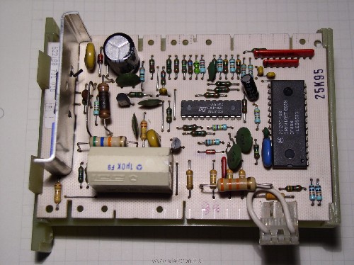

V roke sem dobil modul od pralnega stroja Gorenje WA1312SL, ki naj bi bil v okvari. Na modulu je nalepka 622 88 701 01B. Proizvajalec pa je verjetno Crouzet (glede na oznake procesorja).
Zanima me če ima kdo shemo oziroma kaj več podatkov o modulu. Predvsem me zanima vrednost ožganega upora. Če ima mogoče kdo enak modul bi prosil če preveri vrednost upora.
Na hitro pogledano naj bi bil ta upor zaporedno vezan z kondenzatorjem 1u, vse skupaj pa je del kondenzatorskega napajanja. Shemo bom poskusil prerisati.
LP, Peter
 Velikost datoteke:  253.28 KB
 Velikost datoteke:  198.55 KB

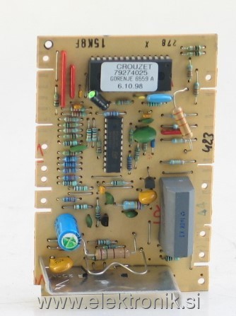

bbrane hvala za info. Vedel sem da je nekaj nizkoomskega, tja do 500 ohmov, čeprav je bil tvoj podatek bolj pravilen. Na internetu sem našel dokaj dobro sliko na kateri se vidi da je upor 180 ohmov.
Ker nisem imel nobenih informacij kaj dela ter kaj ne, kakor tudi ne načrta da bi zadevo priklopil sem upor zamenjal, premeril kritične elemente ter vse skupaj vrnil, jutri pa izvem če zadeva dela.

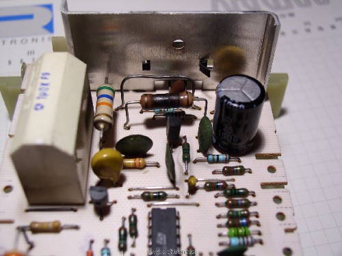

Še epilog ... vezje po drugem servisu deluje. Dancing
Glavni krivec je bil zanič triak BT139-600, ki sem ga zamenjal z MAC15A8. Upor je bil res ožgan vendar je še vedno imel upornost cca. 130ohm. Ker je bila elektronika ravno na mizi sem zamenjal še elektrolit v napajanju (1000uF/25V).
