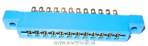

Zanima me ali obstaja ohišje za konektor katerega slike prilagam? Ohišje za DB 25 ali Centronics 36 pinski konektor je premajhno.

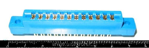

Oznaka konektorja naj bi bila DZM 12 DREH, 2 x 12 polov, služi pa za priklop Centronics kabla na Commodore 64. Kupljen je bil v 90. letih pri Conrad.de (Steckverbindung 2 X 12 Polig, Best. Nr. 74-2201), vendar tudi takrat ni bilo zanj nekega ohišja, ali pa ga vsaj nisem našel. Če niso spremenili kode, danes tega konektorja nimajo več na zalogi.
Kabel sem danes sestavil (zakaj šele sedaj, dolga zgodba), kaže da tudi deluje, moti pa me, da je vse odprto in kabel visi na kontaktih konektorja, kar ne more biti prav dolgoživo, čeprav je kabel, ki ga prodajajo , ravno tak:
Torej zanima me pod kaj naj iščem ohišje oz, ali je to danes taka eksotika, da grem lahko kar izdelati ohišje, če ga bom hotel imeti?

Ta konektor je načrtovan za vgradnjo v notranjost ohišja naprav. Original ohišje za konektor ne obstaja. Boš moral sam nekaj improvizirati

Problem je, ker se cel konektor "pogrezne" v C64 in ven gledajo samo kontaktni pini konektorja. Če v konektorju ni vijakov za izvlečenje, se ga lahko izvleče samo z vlačenjem za te kontakte, kar nikakor ni v redu.
Zato moram narediti ohišje, vroče lepilo lahko uporabim samo kot neke sorte uvodnico za kabel, kot nadomestek ohišja pa ne, saj ni dovolj odporno (sila za izvlek konenktorja ni prav majhna).
Za zalivanje bi moral zadevo zaliti v araldit ali nekaj podobno odpornega, samo potem morebitna popravila niso več možna, kar ni najbolje, ko novih ali rabljenih konektorjev ni več enostavno dobiti.

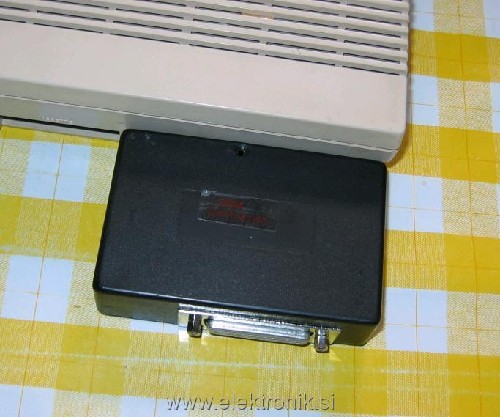

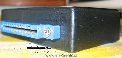

Osnovna zamisel, ko sem konektor pricinil na 40 cm 12 žilnega koaksialnega kabla in na drugi konec montiral DB25 konektor (Centronics kabli so bili leta 1996 še precej dragi), se mi je zaradi višine User Port-a na C64, ni zdela v redu in sem napravil sledeče:

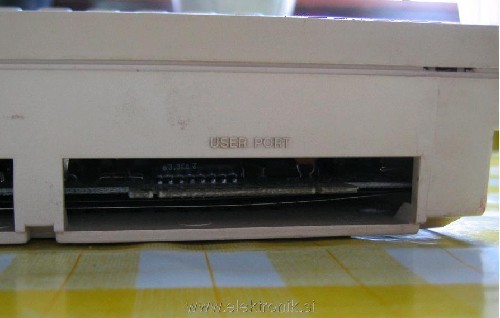

Ker je User Port pri C64 precej privzdignjen (Slika1), sem uporabil škatlico v kateri je bil nekoč nekakšen sprejemnik za daljinsko zaklepanje.
Na to ohišje sem pritrdil robni konektor (Slika2), na taki višini, da je dno škatlice na isti višini, kot spodnji rob nogic C64 in tako TIV v C64 ni obremenjen s težo konektorja in kabla (Slika3).

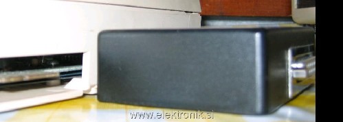

Ker je škatlica širša od konektorja (vijaki, ki držijo škatlico skupaj!) sem moral pri izbiri mesta za montažo konektorja upoštevati še širino škatlice tako, da ne zakrijem sosednjega priključka za priklop kasetnika in da škatlica ne štrili preveč stran od zunanje stranske stranice C64 (Slika4).

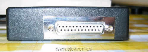

Na nasprotni stranici škatlice, sem montiral DB25 konektor tako, da je možno priklopiti standarni Centronics kabel (Slika5) - pločevinasta rozeta zakriva luknjo, ki je bila izrezana že od prej.
Mogoče bo kdo rekel škatla je velika, vendar ni problema, saj za uporabo tiskalnika po Centronics protokolu priporočljivo uporabiti ROM modul in ne programski driver, samo modul omogoča mnogo več (npr. izpis vsebine zaslona med neko igro). ROM modul se namreč ravno tako priklopi na zadnji strani C64 in je še daljši. Modul ali programski driver, je potrebno uporabiti, ker ima C64 svojo ASCII kodno tabelo (PETASCII) in je potrebno "prevajanje", da je izpis na tiskalniku v redu.
