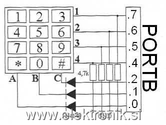

Evoga. To je moj prvi izdlek v ASM, tako da je verjetno nekaj bugov, vendar bom pozneje malo preizkusil simulator pa mogoče uploadam novo verzijo.
Malo o delovanju: v stanju pripravljenosti utripa zelena lucka s frekvenco 1Hz, ob pritisku na *, pridemo v del programa za vnos 3-mestne kode(lahko bi bila poljubno dolga), pred tem seveda program počaka , da spustimo tipko, nato sveti zelena dioda stalno, imamo pa 25 s časa da vnesemo prvo cifro kode. Ta je lahko katerikoli znak na tipkovnici, nastavlja se pa tako, da na začetku definiramo konstante Koda1,Koda2... Pri tem treba upoštevati, da sem tipkam dodelil zaporeden številke, glede na njihovo postavitev na tipkovnici (1=1,2=2 ... 9=9, *=10, 0=11, #=12). Pri vsakem pritisku na tipko program počaka, da jo spustimo, nato preveri če je bila pritisnjena ustrezna tipka glede na kodo. Ko je vnešena zadnja pravilna cifra, se vklopi odklepanje(za 20 s), potem se pa program vrne v stanje pripravljenosti. Če vnesemo katerokoli napačno cifro, za 1 min sveti rdeča lučka, nato pa se vrnemo v stanje pripravljenosti. V podporgramu za branje tipke je vključen tudi "debounce".
Upam da se da razumeti delovanje vsaj približno, najbolje pa je program testirati v realnosti, sam ga žal ne morem, ker pride material za programator šele enkrat ta teden.
Verjetno bi se dalo stvar narediti bolj preprosto in učinkovito, vendar je to moj prvi izdelek in bom vesel tudi kakšnega nasveta ali pripombe. Pa prosim brez ugotovitev, da je stvar popolnoma neuporabna, meni pač vedno uspe zakomplicirati stvari. Smile
Tukaj je še slika vezave tipkovnice na mikrokontroler, ki sem jo uporabil.
PS.: Spremenite končnico .txt v .asm.
Vezava tipkovnice na mikrokontroler
