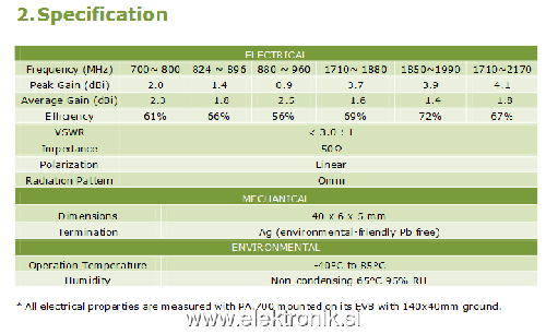

Ta PA.700.A. mi je padla v oči. Mi zna kdo povedati ali je ta antena bolša kot kos žice?
 Velikost datoteke:  25.52 KB

Hm.. Mi lahko kdo pove, če je navadn kablček dober za GSM anteno?

Pozdravljen,
Vse je odvisno od tega kakšne so tvoje zahteve.
GSM anten je ogromno - in za vse namene.
Risanje lastne antene na PCB je problem - sploh če ne poznaš vseh lastnosti laminata, ter nimaš izkušenj z RF področjem.
Najlažje je, da na vezju (predvidevam da nekje pri modemu), predvidiš konektor (UFL, SMA,...) ter na njega priklopiš kupljeno anteno (PCB, whip antena,...) Kakšna antena bo najboljša za tvojo aplikacijo pa je odvisno od zahtev (ohišje, domet,...).
