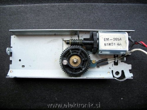

Lepo pozdravljeni,
Nujno rabim omenjeni motorček.
Janez

Podobne mini motorčke sem videl v Conradu.
Ampak prvo preveri če lahko snameš zobnik z osi?

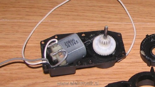

Imam podoben motorček

Hvala Peter123 in jony007 za vajine odgovore.
Težka bo. Verjetno bo treba nekje dobiti kar original. Ni mi uspelo sneti samega polža iz osovine. Res nisem uporabil nevem kakšne moći. Verjeto je zadeva zalepljena. Lahko, da ima sama osovina tudi navoj. Drugače je pa tvoj primerek jony007 podoben. Tudi podobnega polža ima. Le dimenzij tvojega motorčka ne poznam. Original je dolžine 25mm, širine 21mm in pa debeljine 16mm. Omenjena zadeva je uporabljena pri malem tiskalniku v trgovinah za izpis računov. Printer je EPSON TM-T88III-model M129C.
janez
p.s.
omenjeni motorček služi le za odrez papirja!

Če je zobnik plastičen, je le nabit gor na os. Da se ga sneti s potrpežljivostjo in silo (vzvodom ali nekim "zaskočnim" orodjem).
Taki motorji so dokaj standardni. Včasih so bili v velikih količinah v avtomobilčkih na daljinsko.
Sicer so pa točno taki tudi v CD-playerjih (samostojna avdio komponenta). Obišči najbližji RTV servis in povprašaj (kakšno nedelujočo komponento zamenjaj za eno pivo Wink ).

mere mojega motorčka so
z osovino (polžem) spredaj 55x24x18
brez osovine samo motorček 32x24x18

jony007,
vidim, da je tvoj motorček dimenzijsko večji in mislim, da ga je nemogoče vgraditi na šasijo, kot je razvidno na mojem prvem postu...
Tvoje mere samega motorčka so: 32x24x18
Original mere pa so: 25x21x16
Edina varijanta bi bila, da bi ga vgradil poševno, kot je razvidno pri tvojem posnetku..

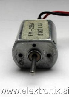

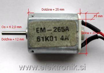

Pregledal sem kar nekaj ponudb raznih trgovcev, vendar vsaj približno uporabanega motorčka nisem našel. Problem je v tem, ker je prostor na šasiji zelo omejen. Je pa zadeva made in China. Prilagam še dimenzije originala.
Hvala vsem, ki se trudite pomagati!
Janez

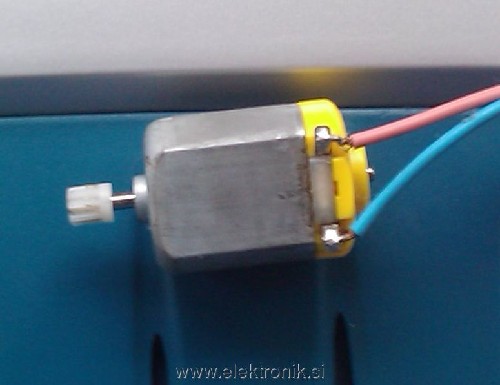

No pri temle ti pa mogoče jaz lahko malo pomagam. Dimenzijsko je kot kaže enak, samo os je nekoliko krajša. Ni nov, moral bi pa delati. Če ti kaj pomaga, ga lahko prideš iskat.
Samo ... čakaj malo ... tole je na nožu receipt printerja? Nisem še videl primera, da bi odletel motor. Prej vse kaj drugega. Pa si prepričan, da je težava v motorju?
Daj če se ti da, poslikaj malo bolj kvalitetno spodnjo stran, kjer je montiran nož in vodilo ki ga poganja zob na zgornjem zobniku.
Lp, Frenki
