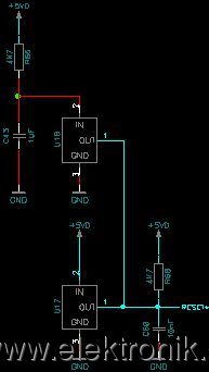

Zdravo
za časovno zakasnjeni delay imam vezana dva V6340R reset vezji. Vendar se mi vcasih zgodi, da crkne oni na poziciji U17 iz prilozene sheme, vendar ne vem, zakaj. Morda kaksen namig.Hvala. Sicer pa gre za preprosto reset vezje z open drain izhodom.

Mogoče mu ni všeč, da ga U18 drži dol, kolikor razberem po shemi... Odstrani ga.

Dva ali več izhodov se ''nikoli'' ne veže skupaj izjemoma se lahko le, če je v karakteristiki vezja to dovoljeno.
V tem primeru je potrebno uporabiti logiko vezja, ki ima vsaj dva vhoda in izhod.
V6340 je torej v takšni vezavi brez dodanih elementov neuporaben.

Ne razumem zakaj sploh kompliciraš. Pomeči stran vse upore in kondenzatorje in en čip.
Ostane ti samo en reset čip vezan direktno na +5V in en sam pull-up upor 10k na izhodni liniji. Bo delalo zanesljivo.
Si preveril če imajo čipi dejansko open-drain izhod?
Na Reset liniji ne sme biti nobenega kondenzatorja. Sploh.
