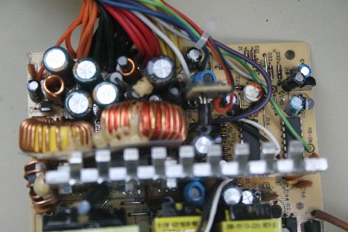

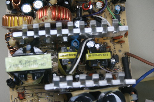

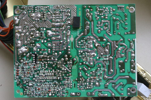

Da ne odpiram nove teme, pri neobremenjenem napajalniku sta prisotni obe napetosti,
če pa ga priključim se izklopi.
Kje naj iščem napako?
Alex17 Član
Pridružen-a: Ned 28 Feb 2010 21:46 Prispevkov: 476 Aktiv.: 2.55 Kraj: Ljutomer
Objavljeno: Pet Jul 02, 2010 11:33 am Naslov sporočila: |
Priključi srednje veliko breme na 5V linijo pred vklopom (100 ).
Vsaj pri meni so starejši zelo občutljivi na obremenjenost med vklopom (če ga zvežem v kratki stik in potem vklopim bo skuril kable).
a.vidmar Član
Pridružen-a: Ned 08 Jul 2007 11:03 Prispevkov: 1159 Aktiv.: 5.30 Kraj: Postojna
Objavljeno: Pet Jul 02, 2010 12:02 pm Naslov sporočila: |
Mislil sem na priklop na PCja.
Ko ga priklopim, se napajalnik izklopi.
Drug napajalnik deluje brezhibno.
Pyr0Beast Član
Pridružen-a: Pon 16 Jun 2008 14:11 Prispevkov: 4969 Aktiv.: 24.00
Objavljeno: Pet Jul 02, 2010 12:23 pm Naslov sporočila: |
Odpri ga vraga.
a.vidmar Član
Objavljeno: Pet Jul 02, 2010 2:11 pm Naslov sporočila: |
" Vrag " je odprt in nima vidnih problemov, tudi prvi kondenzator v 5V liniji je videti cel.
Pyr0Beast Član
Objavljeno: Pet Jul 02, 2010 2:52 pm Naslov sporočila: |
Kaj pa kaj zažganega ?
a.vidmar Član
Objavljeno: Pet Jul 02, 2010 3:30 pm Naslov sporočila: |
Niti ne.
Edino pri D25 ( dve diodi) je malo temnejše, v eno stran je neskončno v drugo 660E.

Poglej +5Vstb. Je mene eden tako hecal, da sem skoraj matično zamenjal. Sredi delovanja kar naeknrat off. Na koncu pa sem moral po večkrat pritisniti gumb, da se je vklopil.
