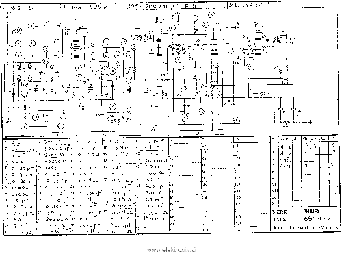

Philips 695A uporablja iste lampe, frekvenčni obsegi so vsaj podobni, letnik pa je tudi kar primeren (1936).
Shema tega sprejemnika je v priponki, če si boš lahko kaj pomagal z njo.
Če ni ustrezna, pa še malo pobrskaj po:
http://home.luna.nl/~arjan-muil/radio/database/philips.html
saj konec koncev konstruktorji prav veliko izbire kako narediti sprejemnik niso imeli in so si sprejemniki z istimi lampami vsaj podobni, če ne enaki.
