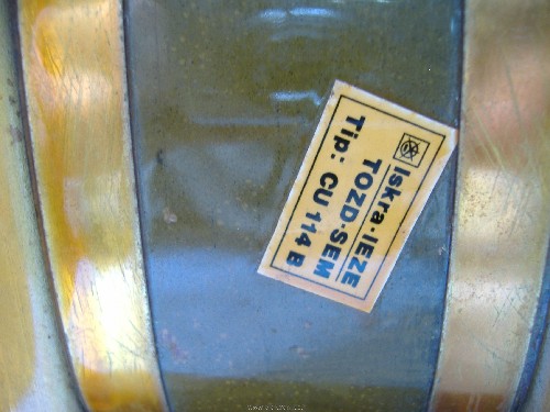

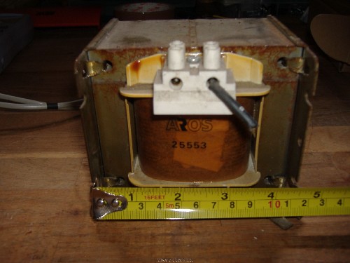

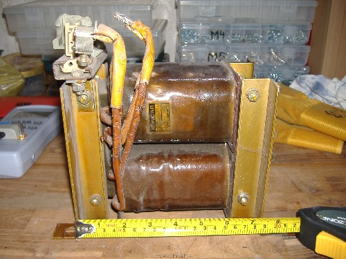

Na odpadu sem že pred časom rešil nekaj dušilk in sedaj me zanima, kako bi jih koristno uporabil. Ker sam nimam izkušenj z njimi, niti ne vem, kako bi se jih lotil.
Torej objekt zanimanja sta dva tipa dušilk:
1.) Manjša dušilka ima dimenzije 110x95x70, ohmska upornost je 0.48 Ohmov, induktivnost izmerjena pri 100Hz je 25.2 mH. Priključek žice je 4mm^2 preseka.
2.) Večja dušilka ima dimenzije 190x150x65, ohmska upornost je 0.1 Ohm, induktivnost pri 100Hz je 4mH. Priključna spona za vodnik je od 6mm^2 do vsaj 10mm^2.
Pri nobeni dušilki nisem opazil, da ima v jedru zračno režo. Upam, da podani podatki in slike zadoščajo za identifikacijo dušilk in njihovih lastnosti.
Lep pozdrav
Simon

Ta zgornja EI tip je iz stare telefonske centrale. Bila je v usmerniku kot del LC člena za glajenje / odpravljanje bruma.
Sem imel ali jo mogoče še imam eno tako nekje v prahu skrito.
