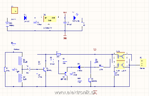

Trenutno ustvarjam svoje prvo vezje v Altium Designerju. Smile

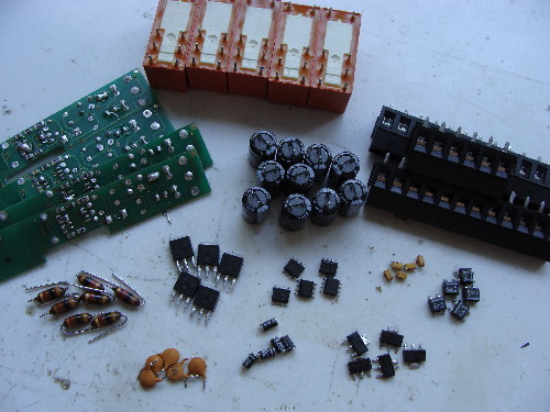

Razlotal elemente iz ploščic s piknika Smile

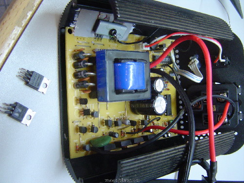

Včera popravil 140W razsmernik. Dim sta spustila dva IRFZ tranzistorja. Zraven me je fajn streslo, ker sem prijel par tranzistorjev za ohišja, ko sem pogledal, če so se kaj segreli burned seveda sem pri tem izklopil vendar so kondenzatorji opravili svojo nalogo Smile
Sedaj montiram vezje nazaj v ohišje...

@klpzm; sta prebila samo IRFZ tranzistorja, ali si menjal še kaj drugega ? V delavnici mi namreč leži prav takšen razsmernik, kateri še čaka popravila Neutral .
Za enkrat kaže, da sta bila samo ta dva prebita! 40W žarnica je gorela brez problema, kaj več pa nisem poskusil!
