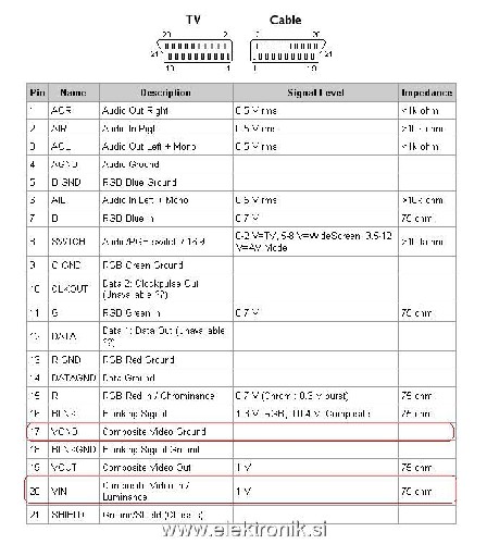

Da pa se priklopiti preko SKART kabla na televizijo!
Mi kdo pove na katere kable?

Na skart se pa da.Lahko bi tudi na računalnik.Ampak bi potreboval TV-kartico z video vhodom.Cene so okrog 30€.
Prilagam ti pinout od skart-a. (google-1min)

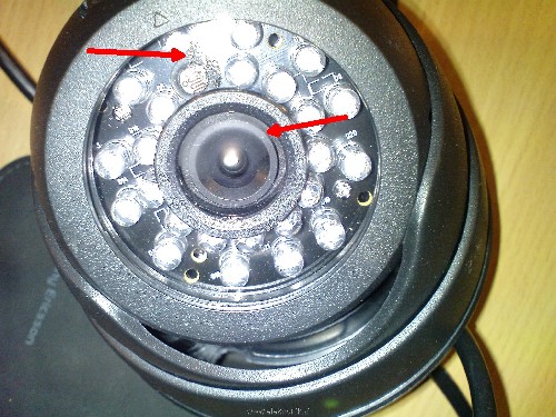

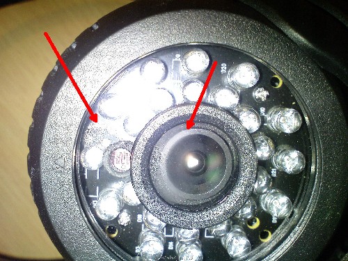

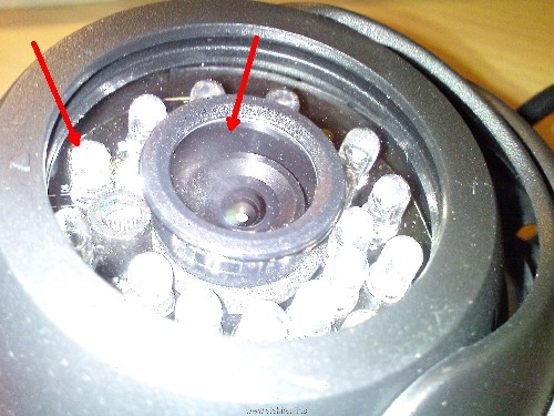

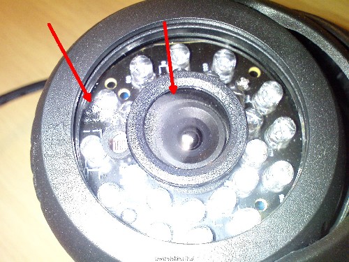

kupil kamero preko Aliexpress .
Problem: po 65 urah neprekinjenega delovanja sem opazil, da je pol leče zamegljene, nad fotouporom pa so celo male vodne kapljice. Kamera je stalno bila v dnevni sobi in se na otip kar lepo greje med delovanjem.
Sedaj je 24 ur izklopljena in vlaga je še vedno na istem mestu.
Sem skoraj 100% , da vlage pri razpakiranju (ko sem kamero dobil) ni bilo, ampak se je pojavila šele po nekajdnevnem delovanju. Bi pričakoval ravno obratno.
Je kdo naletel na podoben problem in kako ga je rešil ?
P.S.: danes sem kamero (izklopljeno) postavil v zelo suh prostor, kjer ventilatorji v elektro-omarah "mešajo" en in isti zrak, brez omembe vrednega dotoka svežega, +30°C, če pa še ostane kakšen atom vlage, ga pa klima ven potegne. Če so te meglice in kapljice v kameri od vode, se mora v 24 urah posušiti. Ampak od kod bi se sploh pojavilo ? Je kakšen element v kameri, ki bi lahko oddajal vlago ?

Problem z vlago sem rešil; kamera se dokaj enostavno odpre: okrogli del potisneš iz ohišja in potem kamero odpreš kot zamašek na plastenki in obrišeš vlago/roso. Sem pričakoval, da bo kje kakšen kavelj (haklc) od znotraj, ki se vedno polomijo, ko razdiraš kaj plastičnega, a na srečo ni nič.
