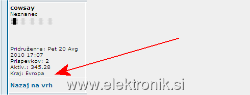

PrispevekObjavljeno: Pet Avg 20, 2010 9:29 pm    Naslov sporočila:   Odgovori s citatom
Azrael je napisal/a:
p.s. Popravi kraj bivanja, ........
Te je sram da si iz Slovenije (sodim po slovenščini da si od tukaj)?
Tale kraj bivanja je za vsak slučaj. Mogoče je kdo v tvoji bližini, ki bi ti osebno pomagal. Whistle
