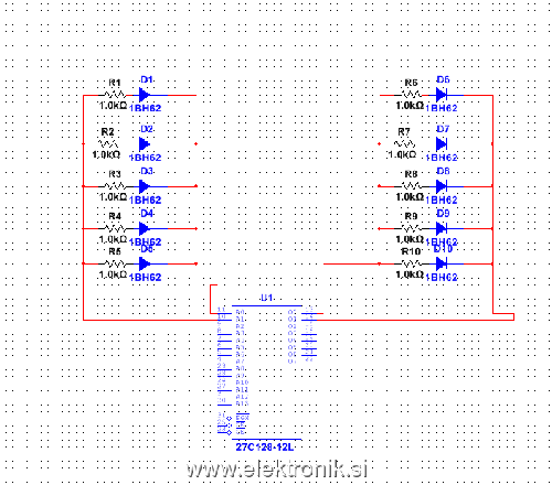

Zanima me kako bi lahko vezal 10 LEDik paralelno, po 5 LEDik v enem stolpcu (torej sta 2 stolpca po 5 LEDik) in vseh 10 bi vezal na mikrokrmilnik.
Ker imam MSP430 je na PINu output current le 5mA .. jaz bi potreboval vsaj 100mA da prižgem vse LEDike, ki imajo 20mA recommended current intake.
Namreč zamislil sem si da bi rad krmilil 10 LEDIk, ki bi bile porazdelje 5-5 v 2 posebej stolpca narejena iz aluminija. Na dnu obeh stolpcev bi bil odprtina kamo bi lahko vlekel žice to krmilnika iz obeh smeri.
Z mikrokrmlnikom bi krmilil priziganje LEDik (torej razni fading efekti ipd.).
Ima kdo kak nasvet / idejo?
PS: Za lazjo predstavo sem spodaj prilepil precej laično sliko moje ideje. Nobena vrednost na skici ni preračunana, tudi čip ni enak MSPju, to sem samo za lazjo predstavo objavil kako sem si zamislil.
PS2: Ali je pa mogoče lažje povišat voltažo, in naj zamenjam v serijsko vezavo LEDik?

Bom kar tu v drugem sporočilu napisal, da ne bo preveč vsega v enem postu.
Torej ena izmed možnost je tudi LED Multiplexing, ampak tu bi potreboval tudi nasvet oz. pomoč, kako multiplexat za moj primer, kjer imam v enem stolpcu samo 5 LEDik in v drugem enaku.
Ali to pomeni, da rabim za vsako LEDiko v stolpcu svoj Ground? Če ja, kako se potem to veže na mikrokrmilnik?

Ideja o Shift Registru je padla, tako da bom to poskusil naštudirat in bi moralo delovat, pac da nastavim delay time med prižiganjem na milisekunde ali pa se manj in bi zgledalo kot da konstantno gorijo ledike.

Pozdravljen,
predno še kaj pišeš na googlu preberi o tranzistorjih, pa tudi na forumu je bilo že dosti povedanega o tem...
