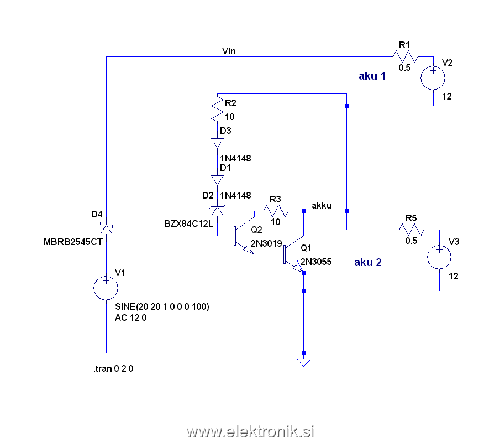

Debata se nanaša na TO vezje.
Aly, zanima me, če je tvoja napravica za izravnavo polnjenja primerna tudi za vgradnjo v tovornjak? Konkretno gre za staro MB 814 z dvema 100 Ah akumulatorjema, brez praktično vsake električne opreme in brez priklopa prikolice.

Vezja v praksi še nisem preizkusil. Planiram v nekaj dnevih.
Ampak po simulacijah deluje ok.
Računati je potrebno na to, da ob preveliki napetosti vezje spusti toliko toka čez, da napetost ostane nastavljena.
Problem pri avtomobilih in kamionih je v velikih tokovih - če polni z 30A, in bo en akumulator bolj poln, bo čez ta "regulator" teklo 30A in bo moč na tranzistorju 30A x 14V = 420 W
Kar pomeni uporabo cele "baterije" MOSFET-ov na hladilniku.
Moram ob priliki simulirat take obremenitve...

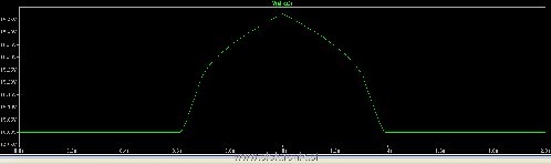

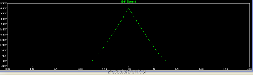

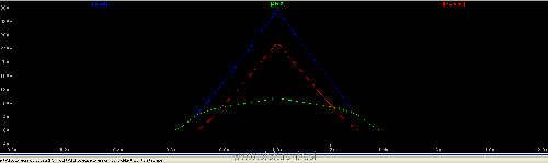

Takole...
Vhodna napetost gre od 23V do 30V in nazaj.
En akumulator je prazen (12V), drugi je poln (15V).
Rezultati so na priloženih grafih.
Glede na graf moči na tranzistorju (tranzistorjih), ne priporočam priklapljati tako različno polnih akumulatorjev
napetost na polnem akumulatorju |

tokovi v en in drug akumulator in skozi tranzistor(je) |

toplotna moč na tranzistorju :) |

Mhmm,me zanima:vhodna napetost gre od 23-30V in nazaj.To pomeni da izvor spreminja napetost?Če bo napetost na V3 višja od 14,9-15V(2*Ube+ZD12+2*Ud+I*R2) bo začel prevajati Q1,s čimer se bo povečal tok skozi V2,bo pa obenem tudi praznil V3.Tu zdaj ne bom govoril o disipaciji,vendar je pa 2N3055 odločno preslab za kaj takega.Kaj pa če ima V3 npr.12V,V2 pa 14?Q1 bo zaprt,skozi oba (V2 in V3) bo tekel enak tok(serijska vezava),moral bi pa teči skozi V3 večji?Tu bi morala še tudi biti kontrola za V2-mogoče podobna vezava kot pri V3 ali pa kaka druga vezava.Kakšno mnenje?

1. različno polnih baterij ne polnimo skupaj,
2. baterij različnih kapacitet ne polnimo skupaj,
3. baterije pred polnjenjem izpraznimo (glej točko 2.),
4. dve enaki bateriji (napetost, kapaciteta, tip) pri eksploataciji ne potrebujeta limiterja napetosti (tudi celice jih nimajo).
Če je že govora o limiterju, bi načeloma vsaka baterija morala imeti svojega.
Samo vezje ni nič drugega, kot malo drugačna zener dioda. V vezju manjka upor iz baze prvega tranzistorja na maso, da bo koleno bolj ostro.
