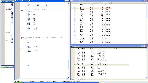

PrispevekObjavljeno: Ned Okt 17, 2010 5:31 pm    Naslov sporočila:   Odgovori s citatom
Takole je stanje. Na LCD imam 7 števk, ki se morajo spreminjati od 0 pa do 9. Spremenljivka poz (pozicija, 1-7) določa na kateri števki se nahaja kurzor. S tipkama levo in desno ta kurzor premikam s pomočjo tabele TABELA_poz. S tipkama gor in dol pa hočem večati oz. manjšati številko na kateri je kurzor.

PrispevekObjavljeno: Ned Okt 17, 2010 6:29 pm    Naslov sporočila:   Odgovori s citatom
Tabele sem prestavil na vrh in dela. Kako je pa v zbirniku najlažje narediti:
