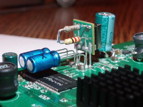

Dobil sem kar sem iskal, namreč APTH003A0X-SRZ, ki mi ga je naročil g. Peter iz HTEja.
Ruter sem popravil, tako da deluje BP.

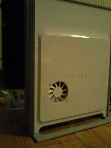

Sem pa tudi dodal hlajenje.
Hvala vsem za nasvete Very Happy
Regulator je to malo vezje ki stoji pokonci!
 Velikost datoteke:  2.06 MB
Pa še modifikacija za dodatnim hlajenjem!
 Velikost datoteke:  1.29 MB

PrispevekObjavljeno: Tor Okt 26, 2010 9:42 pm    Naslov sporočila:   Odgovori s citatom
Applause Sedaj je boljsi od tovarniskega! Razz
