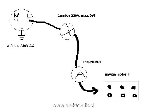

psevdonim
Prispevkov: 3406
Aktiv.: 14.92
Kraj: slo
PrispevekObjavljeno: Sob Sep 25, 2010 10:30 pm    Naslov sporočila:   Odgovori s citatom
merilnik prebojne trdnosti
 Velikost datoteke:  29.64 KB
