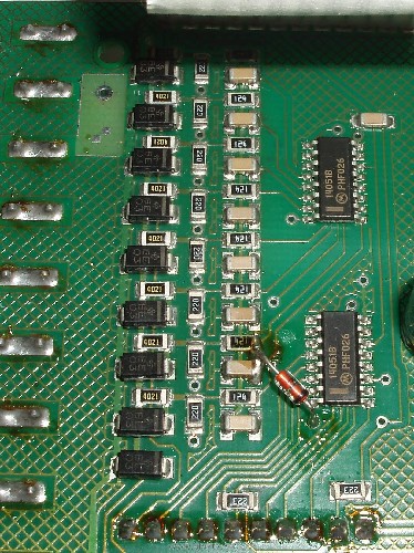

PrispevekObjavljeno: Sob Nov 13, 2010 1:19 pm    Naslov sporočila:   Odgovori s citatom
Naredi reverse-engineering česa temu podobnega, pa bo.
