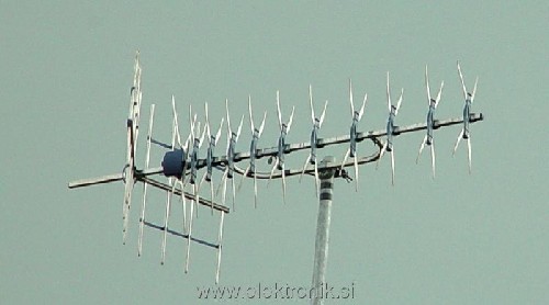

Na Iskrini strani sem našel toel anteno za UHF področje UHF-71X ( link do strani ) Tu piše, da ta antena spada pod kategorijo tako imenovanih "X" anten.
Toda na neki tuji strani sem našel nekoliko podobno anteno, le da se tam imanuje YAGI-UDA antena (link do strani)
Sicer sta anteni različno polarizirani, vendar vseeno... zanima me če sta to anteni, ki spadata v isto kategorijo, ali sta popolnoma različni ??
lp, drcine
Iskrina UHF-47X --> "X" antena

spodnja antena bo postala enako polarizirana če jo obrneš za 90 stopinj Cool drugače je antena lahko kanalska (en kanal ali ozek pas) ali širokopasovna, (reče se ji tudi logaritemska). Odvisno za katere kanale rabiš, kje pač stanuješ. Če rabiš širokopasovno anteno, recimo k21 do 69 potem ti bo taka lovila vse kanale na UHF-u v eni smeri, važno je potem še pridobitek same antene, ki je pač odvisen od situacije - če je signal slabši, mora biti čim večji (daljša antena), če je močan pa je antena lahko krajša (včasih je celo dobro da je kratka če je signal preblizu - premočan), in s tem je tudi pridobitek manjši. Ni važno, kakšen sistem kupiš, samo da je za prave kanale in obrnit jo moraš horizontalno Wink

Ali sta potem obe anteni sodita v isto kategorijo... Iskrine "X" antene so v bitvu YAGI-UDA antene ??
lp,drcine
protoncek
Prispevkov: 9573
Aktiv.: 42.77
PrispevekObjavljeno: Ned Jan 27, 2008 10:41 am    Naslov sporočila:   Odgovori s citatom
100% ne bom trdil, ampak načeloma sta to pač dve različni tehnologiji anten. Kot recimo Gorenje je včasih delal antene, ki so imele elemente v obliki črke X, Iskra pa je delala standardne yagi antene z paličastimi dipol elementi (kot je narisana na drugem linku). takrat so bile antene povečini kanalske in si rabil za 6 programov 6 anten na strehi Shocked . Potem so prišle logaritmične antene, ki so bile širokopasovne (te ki so na isrkini strani, (npr. P2845 - odlična antena za področje s slabim signalom). Jaz imam na strehi 6 anten (ki jih sicer letos nameravam vreči dol in dati samo eno na krim).
Kot rečeno, načeloma sploh ni tako važno kakšen sistem je, pomembno je kanalsko območje (kje lovi) in pa dobitek. Če recimo zdaj s sobno anteno solidno loviš vse, kar potrebuješ, potem ne rabiš najdaljše (daljša je, večji je dobitek) ker se lahko zgodi da bo signal premočan in boš dobil sence v sliki.
