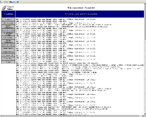

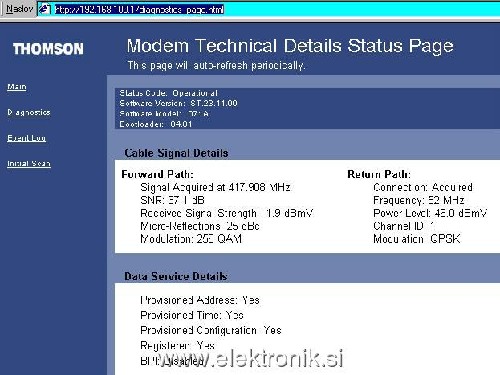

PrispevekObjavljeno: Ned Jan 23, 2011 9:59 pm    Naslov sporočila:   Odgovori s citatom
TM je in še vedno slovi po "čudoviti" upload zanesljivosti. Nisi edini s takimi težavami.
Dokler sem jih še prenašal, je bil upload vedno na meji zmogljivosti modema (Thomson.jpg), ko so izvedeli, da grem preč, je delalo sploh enkratno.
Seveda so ves čas govorili napaka je pri vas. To so imeli čisto prav. Napaka je bila, da sem jih sploh vzel, samo kaj ko takrat Siol še ni bil mogoč. Namreč težave so izginile takoj po menjavi ISPja.
 Velikost datoteke:  49.38 KB
 Pogledana:  14 krat
 Velikost datoteke:  329.75 KB
 Pogledana:  20 krat
