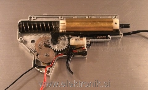

Slika sistema v priponki. Premer zobnika, ki premika bat (na tem bi izvajal povratno zanko) je ca. 3 cm. Cel del okrog sprožilca (mehanizem iz bele plastike) pride odstranjen, tako da je tam dovolj prostora za kakšen senzor.
Cilj mosfet stikala je, da obrne motor točno za en obrat glavnega zobnika, nato pa ga ustavi (zaviranje s P-FETom). Zaradi tega potrebujem povratno zanko, da vezje ve, kdaj preklopiti na zaviranje motorja. Preko povratne zanke lahko ob pritisku sprožilca mehanizem naredi na primer tri cikle ("burst"), opcij je veliko. Mirovni položaj mehanizma je skoraj isti kot na sliki, pomembno je, da bat ni napet. Zaviranje motorja se začne približno pol obrata pred tem položajem, da se motor in zobniki pravočasno ustavijo.
Verjetno bom uporabil hall sondo. Tule imam en senzor (vsaj zdi se mi, da je hallov) od računalniškega ventilatorja, da vidim če da kakšen uporaben izhod ven.
