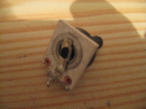

Ali pa trimer(upor)ki ima keramično ploščo.To razdreš in uporabiš ploščico.Samo problem je vijaki in matice za majhno luknjo.
 Velikost datoteke:  3.38 MB
