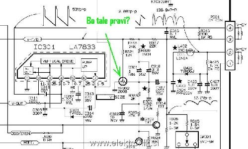

Eno vprašanje glede tega modela. Ima tale TV trimer za nastavitev vertikale? Imam namreč problem, da ko je priključen na digitalni sprejemnik preko scarta, se na teletekstu ne vidi na kateri strani si. Nisem še ga odpiral, ker je na težko dostopnem mestu.
Hvala! LP!

PrispevekObjavljeno: Pon Nov 29, 2010 10:45 pm    Naslov sporočila:   Odgovori s citatom
Zdravo!
Seveda ima ta trimer. Če je slika preko antene OK, raje pusti vertikalo pri miru.
Pripenjam še eno podobno shemo.

Hvala za shemo in info!
Slika se uporablja samo preko digitalnega pretvornika na Scart. Iz antene se nebo uporabljala. Upam da bo tisti na priloženi sliki pravi.
