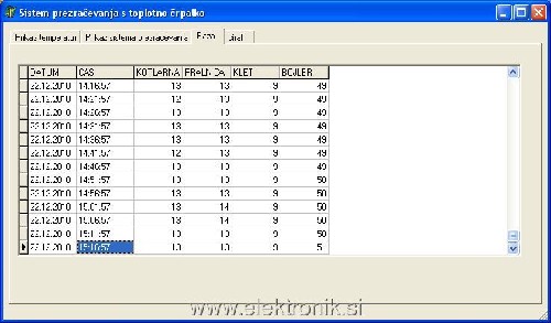

Na razdalji ca, 20m alarmni kabel - 2 žici+oplet mi komunicakcija deluje neprekinjeno skoraj dva meseca. Podatki letijo vsako minuto. V bazo se mi shranjujejo vsakih 5 minut. V tem času ni zabeleženega niti enega samega napačnega paketa. Hitrost je sicer nizka 9600bps. Na drugi strani je Mega8, ki teče z internim oscilatorjem. Izhod Max232 Na strani računalnika imam kupljen rs232 -> USB pretvornik. Poskusil sem sicer s celim zvitkom kabla ca. 70m. Stvar je za čas testa delala brez problema.
